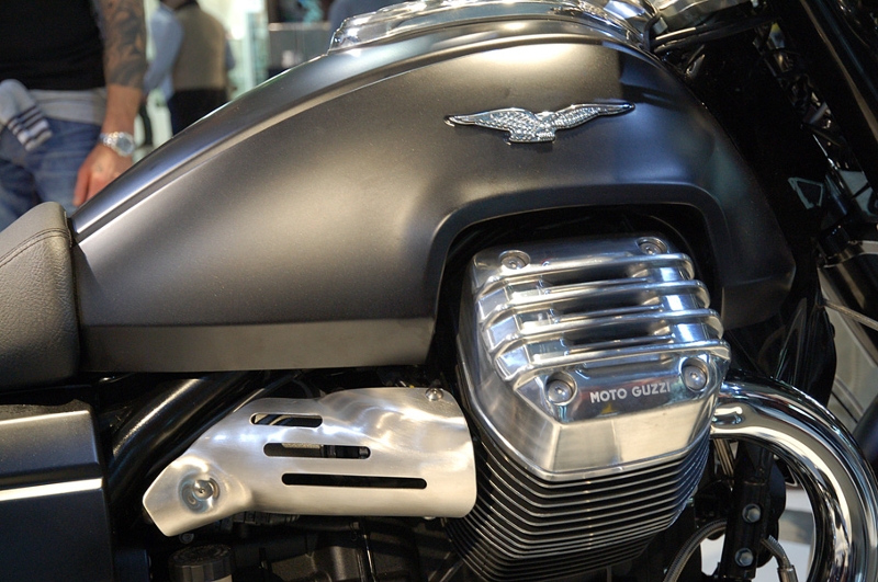

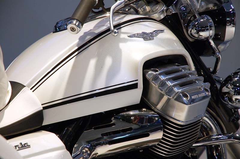

Eppoi c’è il motore. E qui la tachicardia sale a livelli insostenibili, tipo novemilaquattrocento giri. Non avevo mai visto il bicilindrico di Carcano così bello, così prezioso, così imponente. Una vera scultura, bella come il nostro monumento. Non ho nessuna necessità (come mi era successo talvolta in precedenza) di andare a ripulire la vista da teglie rovesciate, o inserti in plastica, o improbabili anodizzazioni cremose (per non citare goffrati incubi!) riccorrendo a fresche oasi visive, tipo il motore del primo Le Mans. Qui non devo più guardarmi indietro, mai. Sono di fronte alla più bella testa mai disegnata. Oh non rompete se mi soffermo su dettagli. Spesso è nelle piccole cose che si vedono le verità. Che completano. Quanto impreziosiscono le alette dai bordi lucidi? Sono decenni che le aspettiamo, che ogni volta che guardavamo la raffinatezza estetica del motore Harley e pure dei suoi cloni del sol levante, paragonando le nostre fusioni grezze veniva la tristezza.
Ora finalmente godo di un motore che qui, in questo territorio, non è secondo a nessuno. Anzi. Questo motore così bello, personale, unico non ce l’ha nessuno.
Un motore a V stretta longitudinale ce l’hanno tutti, perfino la Hyosung. Mi spiace, signor Harley e signor Davidson, noi ce l’abbiamo più bello!
Indossando gli occhiali a raggi X dell’Intrepido, vediamo che la sostanza è quella del 4 valvole Griso/Stelvio, con in aggiunta una seconda candela per ogni loft di combustione (camera mi pare un filino riduttivo) e mi pare una buona idea, visto che siamo arrivati (finalmente!) ad un alesaggio di 104 mm! Prendiamo tre-quattro misure col metro a bindella e saltano fuori 1380cc, ma la misura che più ci farà sbrodolare è 120 Nm a 2750 giri che non vedo l’ora in strada di contarli tutti, quei niutonmetri che non sono altro! Non entro troppo nel merito tecnico, se non per elencare l’elettronica: ride by wire, tre mappature di gestione del motore, controllo di trazione. Istintivamente questi abusi di silicio non mi prendono bene, però se ci penso su un attimino, sul mio Centauro mi sono installato una eprom a 4 posizioni. Forse non è esattamente la stessa cosa delle tre mappe ma anche quasi, quantunquemente.
Per la cronaca, la distribuzione adotta la soluzione coi rullini.
