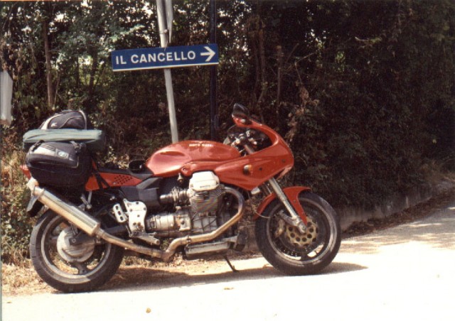

Sono tornato ormai da una settimana da un’indimenticabile (anche perché per me è il primo viaggio così lungo in termini di tempo e km) vacanza in Sicilia in due: io e il mio 1100 Sport.
Cercherò di non tediarvi con gli aspetti turistico-balnear-gastronomico-sentimentali, e di limitarmi invece agli aspetti più strettamente tecnico-motociclistici e all’itinerario (per sommi capi).
Parto con due borse flosce laterali: da una parte tenda e sacco a pelo, dall’altra tuta&stivali antipioggia (mai usati, ha piovuto due o tre volte ma sempre di notte), scarpe da ginnastica e bottiglia di olio motore di scorta (neanche aperta a fine viaggio!); legato sopra una borsa laterale il materassino da campeggio. Nella borsa centrale, fissata sulla sella passeggero, tutti i vestiti. Il peso si sente, soprattutto nei cambi di direzione, ma la moto si guida bene lo stesso.
Addosso tuta di pelle in due pezzi (marrone quasi nera, ideale sotto il sole), guanti e stivali, che userò sempre nei trasferimenti e invece lascerò in campeggio nei brevi spostamenti locali. Casco apribile, sarà anche meno sicuro ma con l’integrale sarei morto dal caldo.
