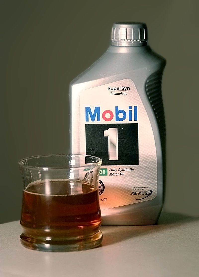

LA LUBRIFICAZIONE DEI MOTORI
I motori a combustione interna non consistono solamente di parti meccaniche in movimento, ma sono anche sede di un ciclo termico e di complesse reazioni chimiche che sviluppano calore e producono sostanze dannose per il funzionamento e la conservazione del motore stesso.
Di conseguenza, come vedremo in seguito, all’olio motore si richiedono, oltre all’azione lubrificante che rimane prevalente, le proprietà di resistere alle temperature elevate ed all’ossidazione, di assicurare la pulizia del motore, di proteggere le superfici dalla corrosione e di asportare il calore, integrando il sistema di raffreddamento.
