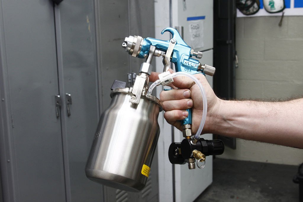

Se utilizzate le bombolette non posizionate mai gli oggetti in basso, in quanto per lavorare richiede di essere sempre posizionata in verticale. Un tavolo ad altezza vita andrà quindi beneissimo. Se utilizzate il compressore utilizzate sempre una pistola con il serbatotio montato sopra gli ugelli e non sotto, non avrete problemi a verniciare in qualsiasi posizione.
Se il lavoro è venuto bene potete dare anche subito il trasparente, ma io consiglio di aspettare un giorno e dare una carteggiatura leggerissima con lo spugna da carrozzieri la famosa Scothbrite della 3m. Non lavorando in un forno è inevitabile che della polvere si depositi sul nostro lavoro.
Passate con dolcezza, molto molto leggeri la spugna abrasiva e ripulite con un panno asciutto perfettamente pulito, evitate l’alcool in questa fase.
Adesso è il momento di posizionare eventuali adesivi, fatelo e poi iniziate con il trasparente. Se utilizzate il compressore il trasparente sarà bicomponente e mi raccomando di rispettare le quantità tra vernice e catalizzatore. Stessa tecnica come per la vernice, prima mano leggerissima e osservate bene il comportamento del vostro trasparente. Cercate di non caricare mai troppo, eventuali colature vi faranno perdere due giorni di lavoro. In questa fase consiglio di dare almeno 5 o 6 passate di trasparente, a distanza di circa 15 minuti. Se avete messo degli adesivi quelli diventeranno la spia per misurare la quantità di prodotto che avete dato, quando noterete che l’adesivo è bello coperto a quel punto potete dire di avere finito.
