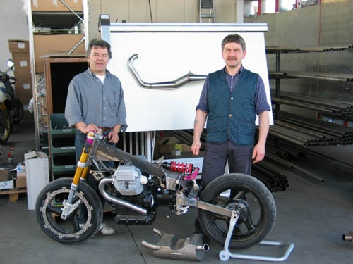

Il soggetto in questione si chiama Quat-D, un’azienda di Trino Vercellese che produce scarichi per le Guzzi (e non solo) da più di 15 anni. L’azienda è stata creata da Domenico Dotta e Danilo Demichelis, (infatti Quat-D non vuol dire altro che “quattro d” in piemontese, come le loro iniziali).
L’intervista, ma sarebbe meglio dire chiaccherata a ruota libera, è con Domenico.
Domenico è disponibile e pieno di sorprese: appassionato corridore in moto, ma che non gira su strada, appassionato di Guzzi al punto di sviluppare scarichi da corsa al fianco di Guareschi nel campionato Naked ma che non ne ha mai posseduta una. Insomma, una bella gatta da… intervistare.

All’inizio siamo partiti subito col sogliola. Perchè volevamo fare qualcosa di diverso, di molto attillato, però poi lo abbiamo dovuto accantonare per problemi di regolamento. Avevamo pensato anche di fare la “furbata”: di fare due finti silenziatori, due cose finte che non passasse nenche l’aria… Poi avevamo abbastanza grane ed abbiamo sviluppato la Vittoreplica.
L’abbiamo sviluppata modficandola 6 o 7 volte fino ad arrivare al massimo delle prestazioni.

70% in meno dell’impianto di serie. D’altronde è facile, basta usare il titanio…
Invece la sogliola?
La marmitta a sogliola non fa guadagnare nanche un cavallo, in alto. La rende fluidissima ai bassi, con tanta erogazione, tanta coppia. La marmitta sotto al motore, che si chiama ‘ExBox’, soprattutto dà, tolto il peso, grande maneggevolezza alla motocicletta perchè non hai masse sospese all’esterno che si oppongono alla variazione d’assetto.
I due pesi esterni creano un momento alla variazione di inclinazione della moto. Dinamicamente la cosa è poi ancora più accentuata. Senza quei due pesi laterali la moto diventa molto più agile. Proprio a pelle sembra che le hai levato molto di più di quello che hai effettivamente tolto.

Per la Guzzi facciamo 3 prodotti: la coppia di terminali che si monta con l’impianto di serie. Poi facciamo la Vittoreplica che tiene i collettori originali (quella di Vittoriano li aveva rifatti più leggeri e senza scalino d’innesto) perchè sono validi anche se hanno una piccola strozzatura da 38/40 sotto la ghiera mentre fuori sono da 45. Diciamo che come collettori di serie non sono male e così risparmiamo anche sul costo. Ha l’incrocio sotto il motore per averlo molto lungo. Sono compensati davanti alla coppa. Anche noi l’avevamo fatto già tempo fa. Sono poi strozzati alla fine con un’ogiva che è stata studiata a lungo.
