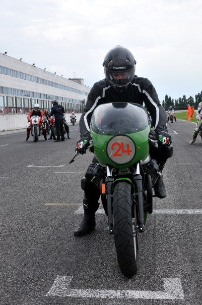

Arriva anche il mio amico Lino, il fine preparatore della mia moto, con un amico.
Che carico di responsabilità che ho. Pure gli spettatori
Ok ci siamo, come si dice, il momento della verità.
Giro per l’ingresso in pista.
Mi piazzo nella terza casella di partenza tutto a sinistra.
Il battito del mio cuore copre il rumore del motore.
3 minuti, 1 minuto, 30 secondi, secondo me saranno passati almeno dieci minuti, un’eternità.
Via, giro di ricognizione, qualche accelerata veloce, le curve le faccio un pò allegre, il tracciato sembra proprio asciutto, però i primi giri meglio andare con i piedi di piombo.
Ultima curva, e mentre mi accingo a percorrere il rettilineo per lo schieramento, un pensiero agghiacciante mi coglie e mi terrorizza.
Cazzo ma mi stò mettendo in griglia per la partenza e non ho mai provato a farne una!!!!!!!!!
Sono proprio un cazzone.
Forse riesco nell’intento di non pensarci, sono estraniato da tutto quello che ho intorno, e continuo a ripetere quello che mi è stato detto al briefing, bandiera verde, si accende il semaforo poi si spegne e via. Era così, boh, si penso di si.
Vabbeh la tengo un pò allegra con la frizione, non tiro troppo la prima e poi con la seconda arrivo fino alla prima curva.
